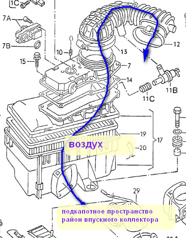

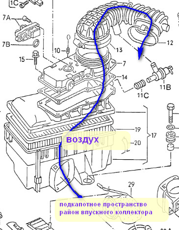

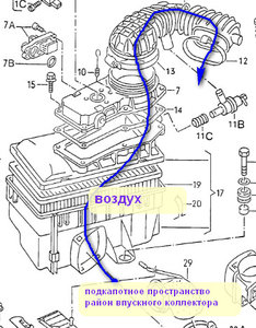

о каком темостате идет реч? если о термостате ож он тут вообще не причем,
датчик температуры поступаемого воздуха в систему стоит у дросельной заслонки, горячий(зависит от температуры подкапотного) воздух поступает из подкапотного пространства через короб воздушного фильтра, фильтр, через гофру к дросилю (так как жарко в пробках или когда двигатель глушиш минут на 10 у меня температура впуска доходит до75-80 температура на улице 35-37) соответственно при движении а если еще и быстро по трассе подкапотка продувается и температура воздуха на впуске снижается, ночью у меня на трассе снижалась до 30 на улице в это время было +15 и заметил что поплыла смесь в богатую сторону
Думал ты про дтож..а про дтв это все равно не правильно...дтв у тебя вместе с дад,потому и греется..и в результате получается,что дтв показывает температуру впускного коллектора а не всасываемого воздуха..я же говорю..у меня пофиг на трассе или в пробках..температура отличается макс +-5гр от уличной..
