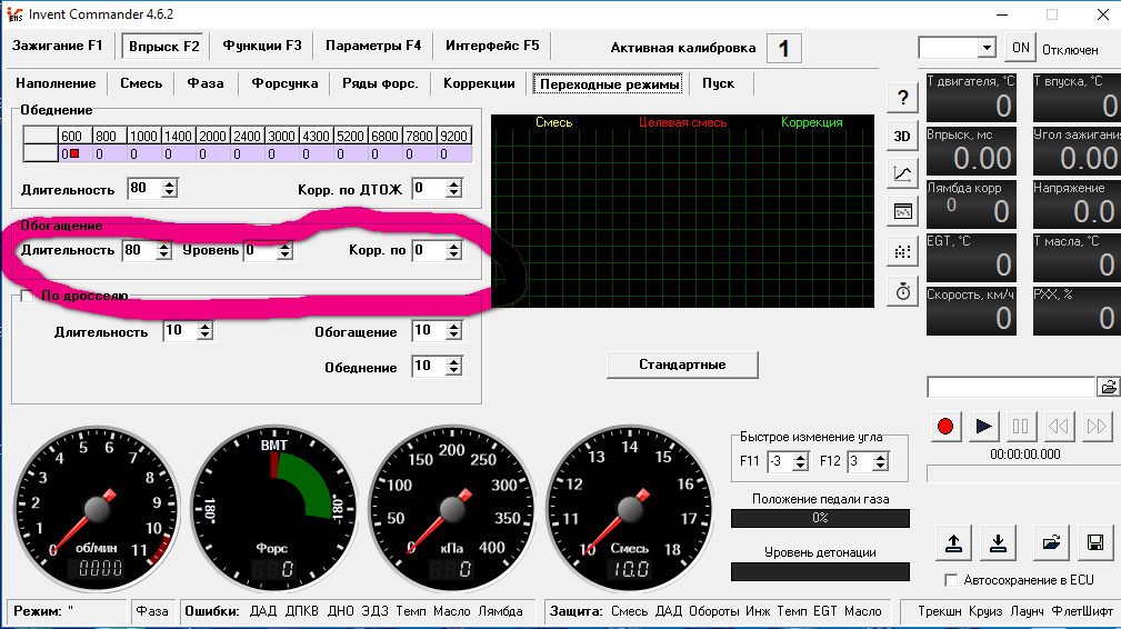

Добрый день форумчане. Есть проблема с ХХ. Пробовал настроить - результаты в логе. Посмотрите пожалуйста что не так? Запись сделана при попытке скорректировать смесь на ходу. При остановке начинает плавать ХХ. Да и динамика, на мой взгляд оставляет желать лучшего. УОЗ на станции выставили 15 град. Датчики, концевики все норм вроде бы. К тому же на горячую заводитсяя и сразу глохнет. Сам не особо разбираюсь. Спасибо

И еще.... у меня при подключении в командере нет вкладки холостого хода. Почему?

Да что то вообще накручено не понятное .датчики показывают не понятности ,напряжение просаживается.а про вкладку хх тебе блок надо отправлять на доработку разработчику.попробуй мои калибровккина 153 странице и сделай первоначальную настройку датчиков в командере
