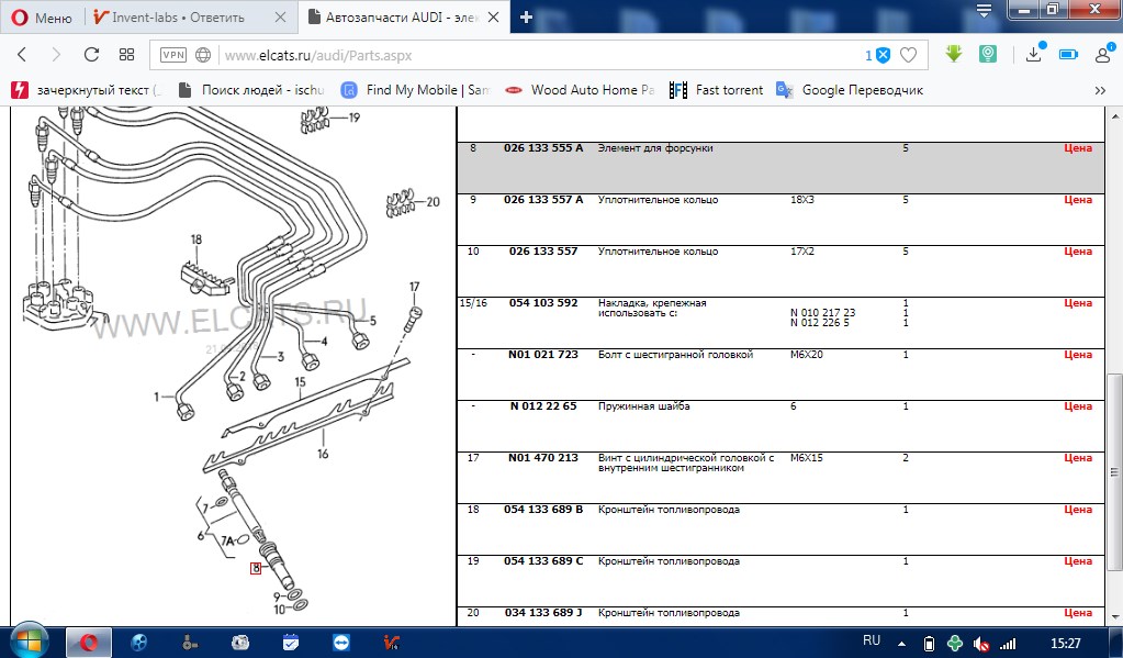

Добрый день! Да сегодня пережал патрубок идущий к РХХ реакции ноль, открыл пробку залива масла реакции ноль. Недавно все шланги перетягивал и проверил всё целое и затянуто. Новый прокладка крышки впускного коллектора посаженная на герметик. Где искать Подсос воздуха? Неужели в форсунки пропускают. Или ещё где-то может быть пропуск.
