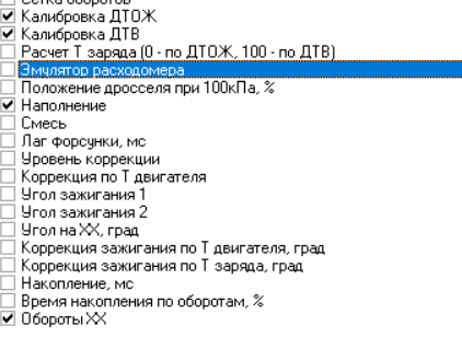

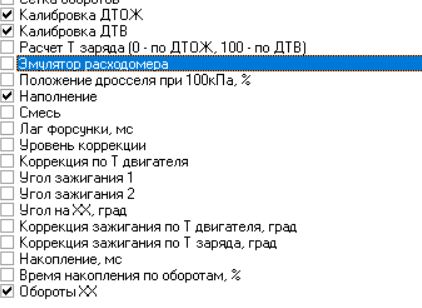

serpentcoda wrote: 26 Sep 2021 18:19 Не подскажите как карту наполнения откатанную перекинуть в новую версию? А то я первый раз пробую, глаза боятся - руки делают))
Когда выбираете "Загрузить калибровку" в окошке внизу ставите галочку "Импорт таблиц" и открываете нужную калибровку, затем выбираете какие параметры надо импортировать из этой калибровки.
Эти параметры?
можно взглянут на карту наполнения? могу всю калибровку посмотреть -ради интереса ,с чем вы мучаетесь....
Radomir
Posts: 151
Joined: 24 Apr 2016 17:45
Post by Radomir »
serpentcoda wrote: 26 Sep 2021 21:11
Эти параметры?
Я импортирую Наполнение, ДТОЖ, эмулятор расходомера. Форсунки и обороты ХХ выставляю вручную.
