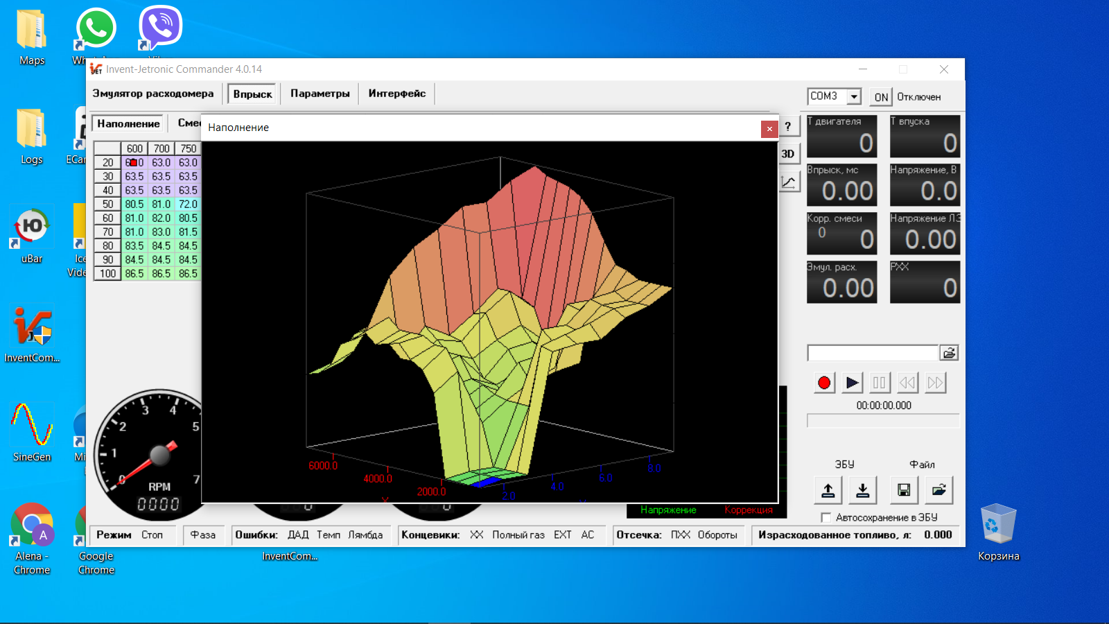

В очередной раз у меня и на версии прошивки update 3, как и на других версиях updade, на прогреве с холодного мотора при включении лямбда-регулирования по температуре коррекция проваливается в минус и богатится смесь, успел этот момент поймать на лог. Калибровка из комплекта, только импортировал своё наполнение и эмулятор расходомера и настроил рхх под свои значения. На 4.0.14 тоже это было, но не так сильно, а тут прям совсем. Неужели это только у меня такое происходит? Двигатель RT.

614gso wrote: 10 Oct 2021 14:47 В очередной раз у меня и на версии прошивки update 3, как и на других версиях updade, на прогреве с холодного мотора при включении лямбда-регулирования по температуре коррекция проваливается в минус и богатится смесь, успел этот момент поймать на лог. Калибровка из комплекта, только импортировал своё наполнение и эмулятор расходомера и настроил рхх под свои значения. На 4.0.14 тоже это было, но не так сильно, а тут прям совсем. Неужели это только у меня такое происходит? Двигатель RT.
Не уверен что на такой карте наполнения, в виде марианской впадине ,что либо будет работать нормально.

дмитрий wrote: 10 Oct 2021 15:25 Не уверен что на такой карте наполнения, в виде марианской впадине ,что либо будет работать нормально.
Это кстати насобирала так адаптация. Ну и зона холостого хода опущена до таких параметров чтобы коррекция на хз была -5 -6 без коррекции впрыска.
iuravolodin wrote: 10 Oct 2021 16:57 Зачем трогать эмулятор напряжение в калибровках стока такова нету ..
У меня RT, здесь другое опорное напряжение у ПНД, иначе постоянная детонация и плохая динамика.

614gso wrote: 10 Oct 2021 17:00
Так адаптация работает по эмулятору..а вы там зачем подняли эмулятор?
