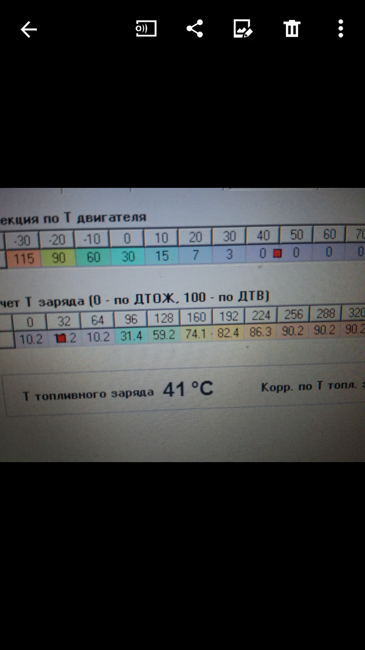

Причина обращения в том, что после включения лямбды по температуре почему-то начинает смесь обогащаться не из-за чего, вплоть до -20 и более независимо от карты наполнения. Вплоть до того что начинает трясти мотор от обогащения.
Сделай коррецию так
