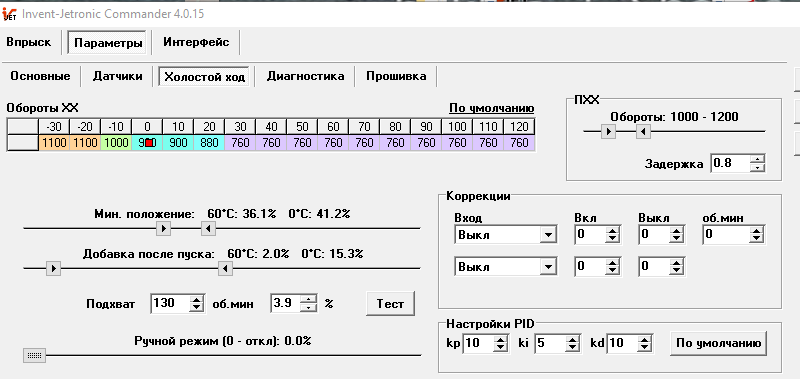

привет, кто подскажет по поводу хх. М103 3.0, недавно поставил 4 версию, подстроил под свой двигатель некоторые параметры, пуск. Карту наполнения, переходные режимы не трогал. Собственно вопросы: 1. при переходе на хх обороты проваливаются немного ниже хх. потом поднимаются на значение подхвата и секунд 10 опускаются на заданые 760 об/мин, что бы такое подкрутить чтоб не проваливались ниже хх?, 2. хх на смеси 14.7 колбасит, коррекцией немного ставлю в минус и смесь 13.0 - работает идеально, на прошивке 3.2.18 работал ровно на смеси 14.7. как можно добится устройчивой работы на хх 14.7? и если забить, оставить 13.0 то лямбда не выйдет со строя в движении по пробкам?

Попробуй pid35 5 100.рдт с вакуумом или без?

Попробуй увеличить процент подхвата, чтобы при переходе на ХХ обороты сразу придерживались на значении подхвата и плавно опускались.
Возможно нужно ПИД поправить, но нужно видеть динамику процесса.
Лямбде ничего не случится от смеси 13.
У меня опыт побольше чем у других, катаю сейчас версию 4.0 .проблема с подхватом есть, ПИД не помогает .в версии 3.2.18 работает все намного лучше. У меня Ауди 90 двигатель AAR, причем стехиометрию держит отлично .
Поставил, покатаюсь- подскажу. Ртд с вакуумом

Смысла нет в Вакуум подключении для пара и фазы.там хоть какой пид ставь ,особенно от тех кто в глаза не видел 103 мотор
