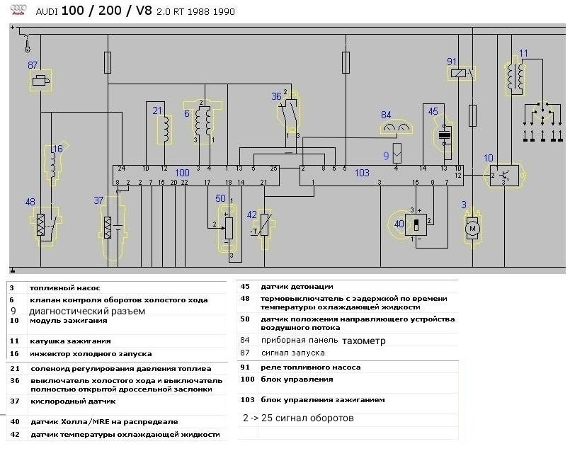

jhm wrote: 12 Oct 2021 08:29 помню, предлагал измерить сигнал пнд на входе в ВЕЗ - вы не пробовали?
Мои эксперименты повторили результаты пользователя 614gso.
Схема соответствует реальности (прозванивал контакты от блока зажигания).
Напрямую между блоками звонятся контакты 2, 6, 8.
6 и 8 - концевики ХХ и нагрузки, 2-ой контакт на схеме обозначен как сигнал на тахометр. Напряжение на нём крутится около 6,5В - на изменение оборотов особо не реагирует.
Теоретически, исходя из этой схемы (если принять, что по 2-ому контакту идёт сигналя для тахометра) можно предположить, что всё должно работать без мозгов, т.к всем рулят Инвент и блок зажигания, но на практике (если отключить ЭБУ) машина не заводится.
Возможно для обмена между блоками по 2-ому контакту используется модулированный сигнал. И вряд ли это показания тахометра на приборную панель, т.к. для тахометра сигнал должен идти с коммутатора (используя ДХ).

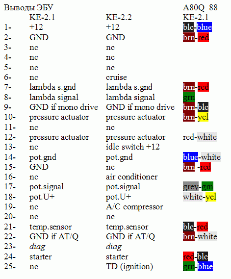

И в данной таблице (предоставленной 614gso) также 25 контакт ЭБУ обозначен как ignition - зажигание.
Схема скорее всего не полная, или есть вариации.
2.0RT последний раз я видел лет 7 назад.
ВЕЗ в любом случае должен получать сигнал о нагрузке на мотор.

Вакуумная трубка идёт к блоку управления зажиганием (103 на схеме).
Radomir wrote: 01 Nov 2021 11:22 Вакуумная трубка идёт к блоку управления зажиганием (103 на схеме).
В таком случае эмулятор ему не нужен вообще. Блок зажигания работает автономно.
А по поводу снятия блока впрыска - видимо на нем завязана часть проводки блока зажигания, потому и не работает.
