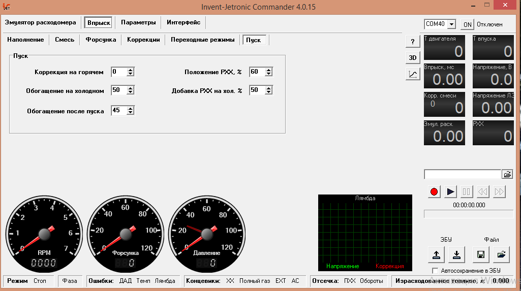

Так и не могу победить глюк на холодном запуске...у кого м103 как с запуском???не просидают обороты?
Jetronic_2022.02.15_16.43.30_v4.0.15.imf
(9.53 KiB) Downloaded 367 times
log_Jetronic_v4.0.15_2022.02.21_11.54.54.csv
(27.7 KiB) Downloaded 340 times
Saymon
Posts: 4
Joined: 21 Feb 2022 21:20
Car: W124 CE
Post by Saymon »
vikos wrote: 21 Feb 2022 19:38 Так и не могу победить глюк на холодном запуске...у кого м103 как с запуском???не просидают обороты?
Всем привет ,м 103 3.0 запуск хороший на 4-й версии
НА папарный впрыск переведи .
