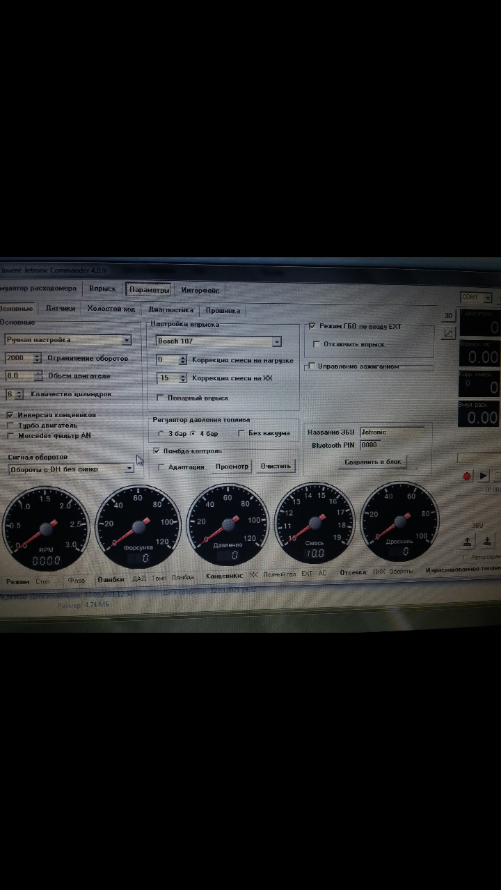

Добрый день. Я также решил проверить прошивку. Результат положительный. Но есть одно НО. на горячую как отрегулировать пуск чтобы не заливал при повторном старте? На 3.2.18 была такая весчь как время впрыска и я там уменьшал для того чтобы нормальный был старт, а также в переходных режимах выставлял значения по умолчанию и тоже было лучше. А потом вообще отключил переходные режимы и без нее вообще отличный старт был и ездил только по карте. Сейчас в переходных режимах слишком много каких то непонятных функций))) что они делают и за отвечают не нашел инструкции....
Во вкладке пуск появилась еще одна функция - Коррекция впрыска. Что делает она и за что отвечает - непонятно, тоже не нашел.
Множитель отсутствует и я так понял смесь на хх настраивается спомощью коррекций на хх и в нагрузке.?

1)Можно ли опять сделать кнопочку отключить переходные режимы? Для газа очень полезная.
2)Объяснить почему она начинает сразу мгновенно схватывать на запуск , а не прокручивает ? Т е вернуть во вкладке пуск количество оборотов на пуск, т е выставить к примеру 280, а не сразу пуск. Из-за этого я и запустить не могу толком на горячую. Потому что в переходных режимах ее заливает жестко! Для ауди может это и нормально но для мерса - НЕТ
3) По схеме у меня сигнал TD идет на 25й контакт ЄБУ, и если я поменяю подключение как по инструкции со входа ДХ на вход АН то машина просто перестает запускаться. Вопрос такой, можно ли мне на вход АН блока инвент подать сигнал с ДХ на 6й контакт ЭБУ джетроника )? и смогу ли я потом выставлять в прошивках просто Mercedes M103, а не ручное управление. Возможно из-за этого и непонятки с работой на новых прошивках. Схему прилагаю.
4) На входе ЕХТ у меня газ через резистор стоит. Мне Ярослав как то сказал чтобы не подпрыгивали обороты при выключении D или R надо провод АКПП посадить на вход EXT. Что это за провод где он и какой он. На Эбу джетроника по распиновке приходит только на 16 контакт - это ОН?
5) У меня есть кондер и при включении обороты падают немного. Опять же уже вижу что сделали функцию поднятия оборотов при включении но как реализовать ее у меня если только ОДИН вход ЕХТ? и тот задействован под газ? Или уже не надо будет ставить переключение на карту газ по входу ЕХТ?
