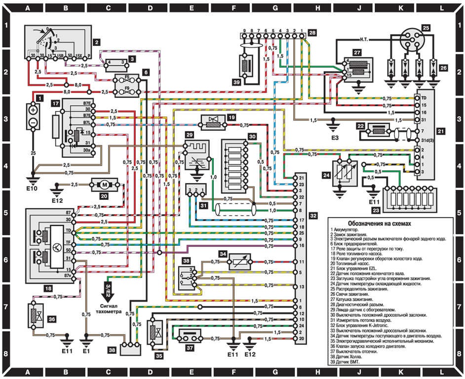

3) По схеме у меня сигнал TD идет на 25й контакт ЄБУ, и если я поменяю подключение как по инструкции со входа ДХ на вход АН то машина просто перестает запускаться. Вопрос такой, можно ли мне на вход АН блока инвент подать сигнал с ДХ на 6й контакт ЭБУ джетроника )? и смогу ли я потом выставлять в прошивках просто Mercedes M103, а не ручное управление. Возможно из-за этого и непонятки с работой на новых прошивках. Схему прилагаю.
4) На входе ЕХТ у меня газ через резистор стоит. Мне Ярослав как то сказал чтобы не подпрыгивали обороты при выключении D или R надо провод АКПП посадить на вход EXT. Что это за провод где он и какой он. На Эбу джетроника по распиновке приходит только на 16 контакт - это ОН?
5) У меня есть кондер и при включении обороты падают немного. Опять же уже вижу что сделали функцию поднятия оборотов при включении но как реализовать ее у меня если только ОДИН вход ЕХТ? и тот задействован под газ? Или уже не надо будет ставить переключение на карту газ по входу ЕХТ?

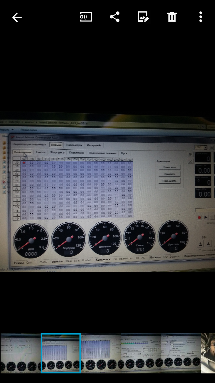

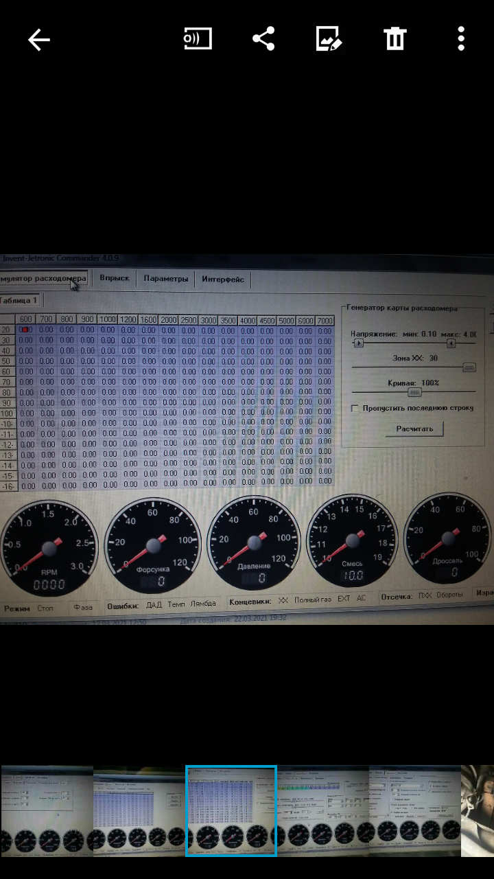

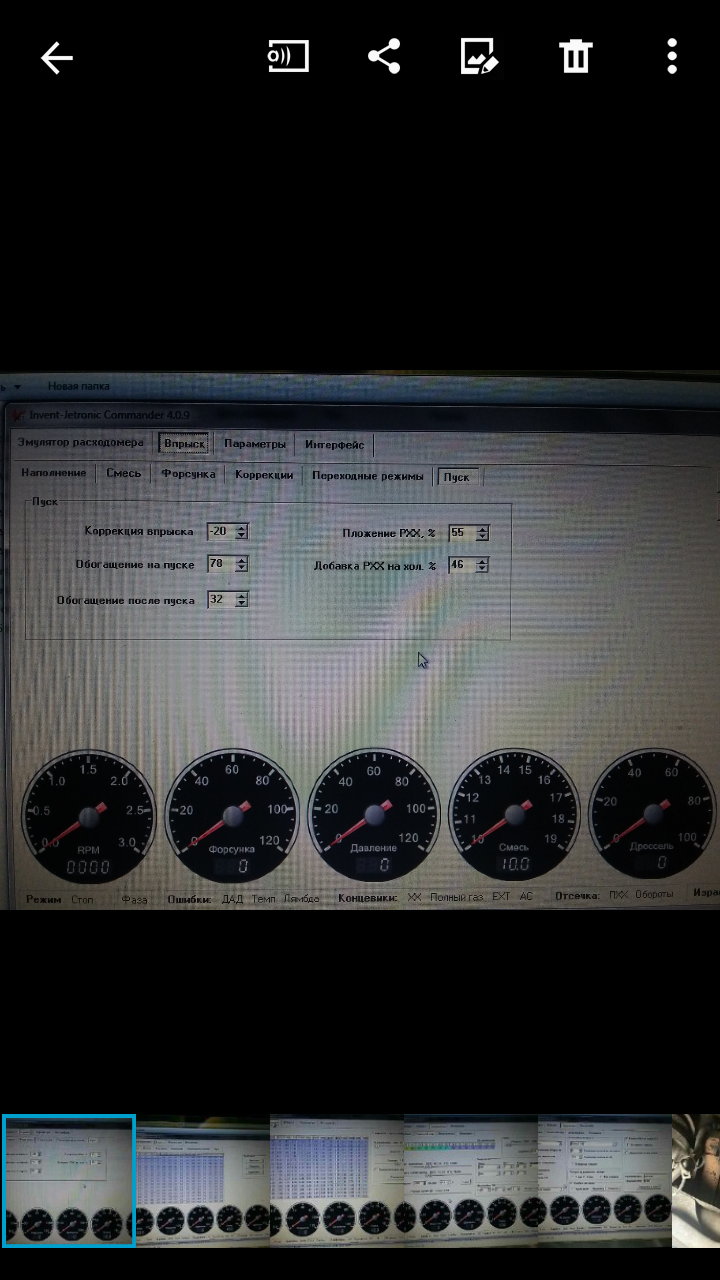

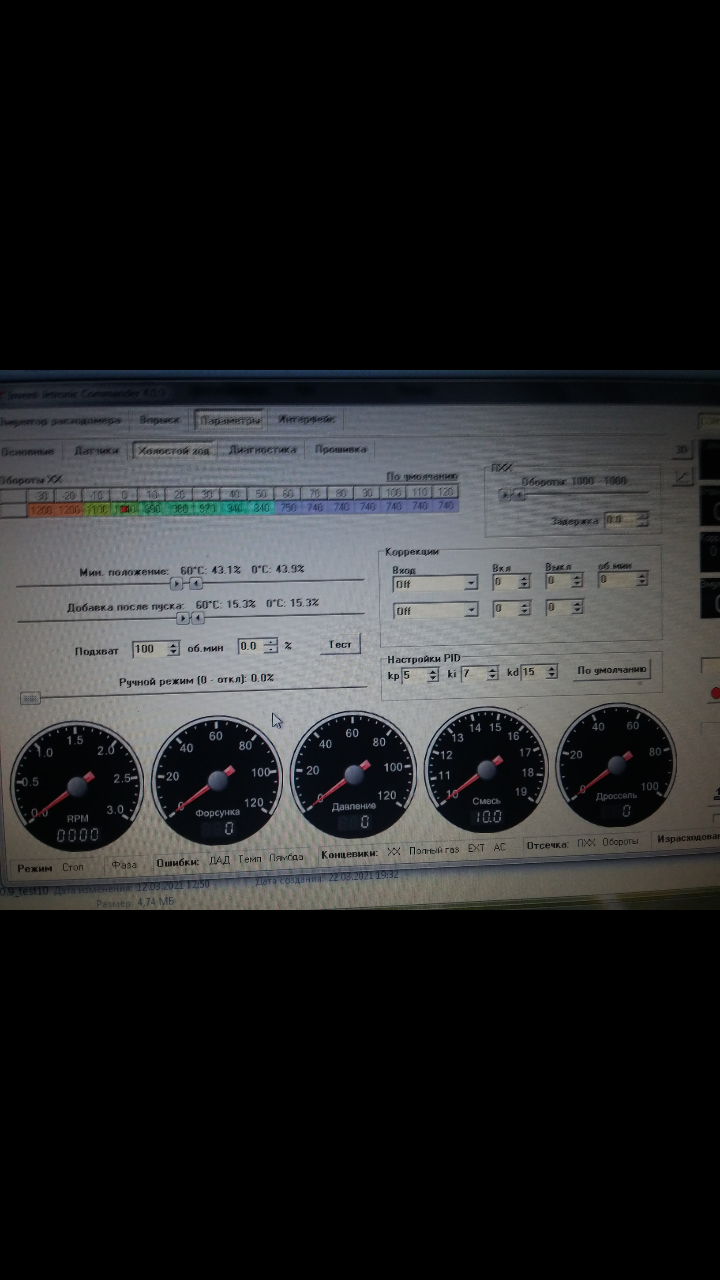

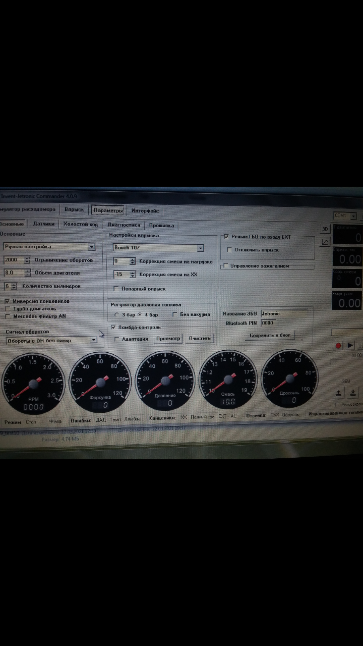

Screenshot_2021-04-23-22-01-06.pngScreenshot_2021-04-23-22-01-19.pngScreenshot_2021-04-23-22-01-27.pngScreenshot_2021-04-23-22-01-31.pngScreenshot_2021-04-23-22-01-37.png
извиняюсь, какой то глюк. наверно не ту подцепил калибровку.

Подскажите пожалуйста на лискаровский ЭБУ с чипом когда прошивка выйдет подскажите пожалуйста ?попробовал ее потестить с оборотами вообще не выходит ну не как :ne_vi_del:
Dmitryi wrote: ↑24 Apr 2021 19:33 Подскажите пожалуйста на лискаровский ЭБУ с чипом когда прошивка выйдет подскажите пожалуйста ?попробовал ее потестить с оборотами вообще не выходит ну не как :ne_vi_del:
Сам лично устанавливал на чип прошивку 4.0.9 всё работает....двс AAR :dan_ser:

Тогда какую колибровку туда заливать и какие параметры выставлять ?хх не стабильно работает вместо 740 держит в районе 800 и выше ,на холодную у меня с 3го раза заводится
